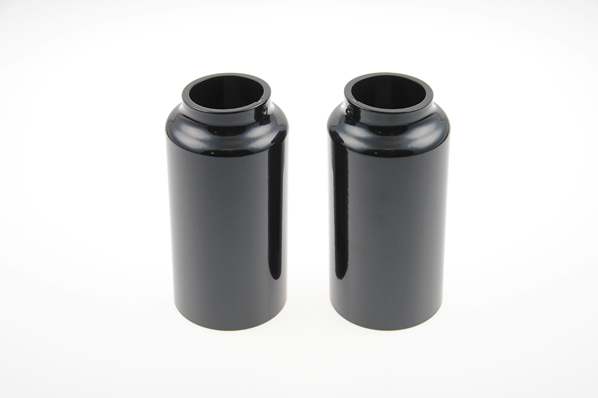

Weet iemand welke vork covers dit zijn en is zoiets ook voor  een forty eight te krijgen uit 2011? Ipv die rubbere dingen.

@J.P. wil je enkel die de rubber boot covers vervangt of ook bovenaan ?
Lowbrow Customs maakt er die zowel boven als onder bekleed voor een 39mm vork.

MoneyFor schreef: 04 feb 2019 14:57 @J.P. wil je enkel die de rubber boot covers vervangt of ook bovenaan ?
Die ken ik ja, maar die vind ik niet zo mooi staan, deze combo vind ik persoonlijk heel clean.
Wat ik me wel af vraag is, je moet voor deze en die van lowbrow de brug verwijderen tussen de 2 vorkpoten. Gaat dit niet ten nadele zijn van stijfheid, wegligging en werking van de vork/motor?

J.P. schreef: 04 feb 2019 15:59 Wat ik me wel af vraag is, je moet voor deze en die van lowbrow de brug verwijderen tussen de 2 vorkpoten. Gaat dit niet ten nadele zijn van stijfheid, wegligging en werking van de vork/motor?
Als je met "de brug" de verbinding bedoelt tussen de vorkbenen ter hoogte van het spatbord weet ik dat de lowbrow meestal zonder spatbord worden gebruikt en dit omdat
de lowbrows zoals ieder andere "vaste" afdekking nu eenmaal over de vorkbenen schuiven terwijl een rubber boot gewoon als een harmonica in elkaar veert. Ook bij degene
die je vraagt op de foto is het spatbord 9 op de 10 hierom verwijdert. Nu ten nadele van de stijfheid niet meer of minder dan gewoon je spatbord te verwijderen om zonder
te rijden :).
Om dan terug on topic te komen :yahoo: ... ze lijken een beetje op degene die Cult Werk maakt.
Google maar eens op Cult Werk, het hoeft daarvoor altijd niet specifiek voor een 48 of Iron te zijn gemaakt om te passen, belangrijkste is de diameter en de lengte van deze
bussen.

Bij deze van cult werk is het wel belangrijk dat de diameter juist is? Omdat deze bevestig wordt op de binnenste vorkpoot (chrome gedeelte) lijkt het. Deze is van een forty eight dunner als een v-rod of breakout model? Ga er vanuit van wel, of heeft dit dezelfde diameter..
Toegevoegd in 9 minuten :
Hier heb ik er gevonden die voor sportster modellen zijn, behalve voor een 48.. Snap ik dan weer niet.

Dat niet passen op een 48 zal te maken hebben ( denk ik ) dat vanaf een 2016 de vork dikker is geworden. Tot 2016 was deze 39mm zoals die van
een andere Sportster alleen heeft die een bredere Triple Tree. Ook de diameter van de onderste poot is 62mm dus idem en de travel is bij beide
modellen 48 en Iron iets van een 112 to 115mm om alles metrisch uit te drukken ;) .
Moet volgens mij gewoon passen, het belangrijkste om te onthouden zijn de 3 maten, 39mm voor de chroom, 62mm voor de onderste en travel van
112 à 115mm, dit laatste kan je meten op je eigen motor maar dat zijn zowat de standaards. Als het hieraan voldoet is het het oke :thumbs:
Zelf maken zou voor mij geen probleem zijn, enkel weer het materiaal. Je moet al aluminium hebben van 70mm en dan per meter kunnen kopen
want anders kan je ze beter gewoon bestellen.
