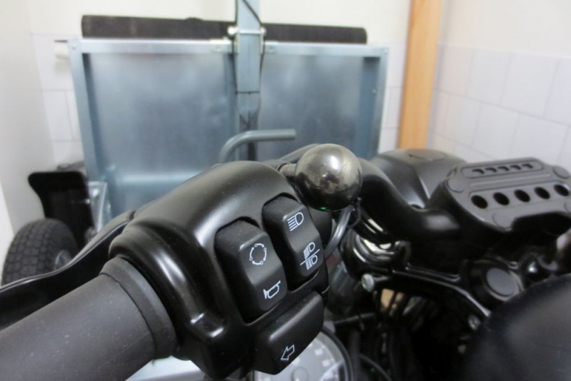

Ik gebruik op alles zowel de tel als gps, heb dit al enkele keren gepost op dit forum. Die bollen, origineel zijn dat ram mounts
en je hebt van die heel korte verbinding stukjes. Dat geeft geen enkel probleem voor zowel gps als tel, deze laatste steek ik
tegenwoordig in zo'n waterproof zakje en dan heb je helemaal geen trilling.
Dit is een GPS houder:
Voorheen gebruikte ik op de Harley's ook deze tel houder zonder problemen:

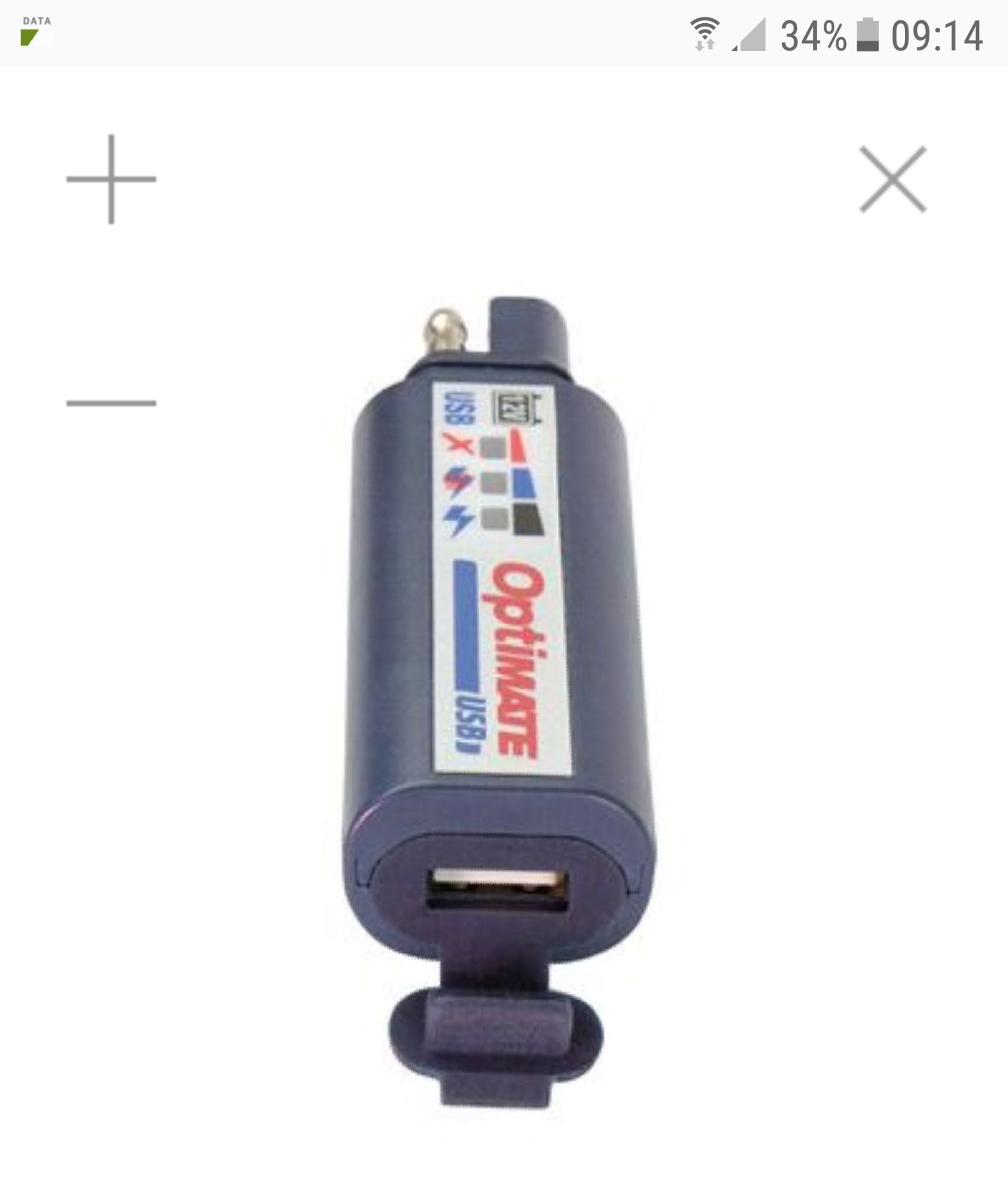

Voor de telefoon heb je een usb aansluiting nodig
Toegevoegd in 9 minuten 2 secondes:
Heb een stekker van mijn druppel lader onder het zadel liggen kun je daar niks mee?
Is dat niet een SAE?

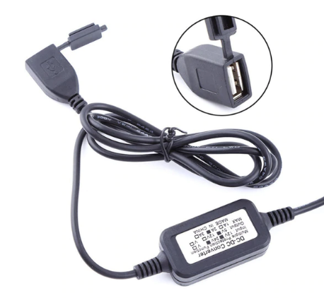

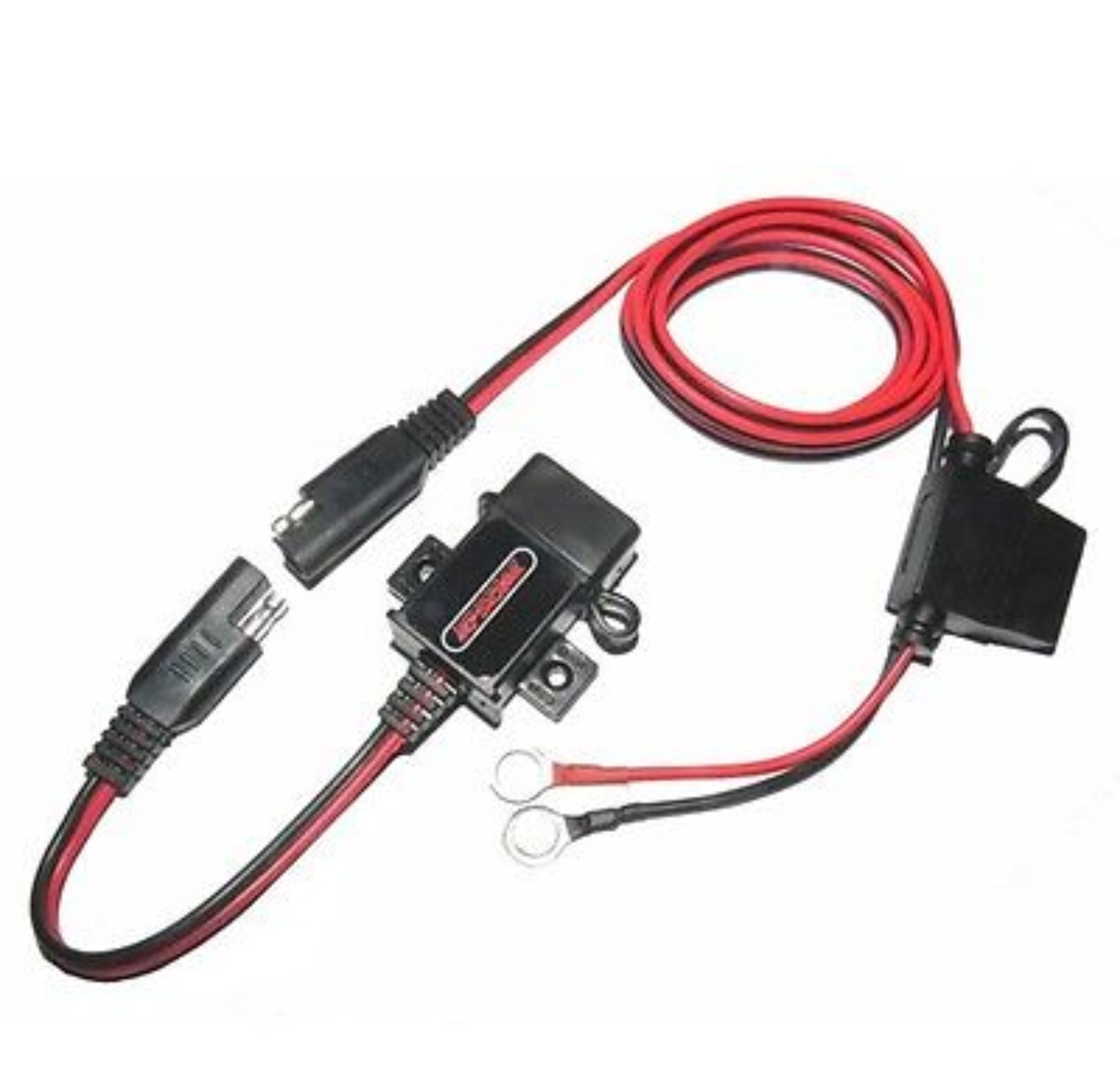

Peke schreef: 05 apr 2019 19:12 Heb een stekker van mijn druppel lader onder het zadel liggen kun je daar niks mee?
Je kan inderdaad daar een aansluiting op maken, maar dacht dat ik het al eens had vernoemd hier op het forum.
Het makkelijkste is gewoon een "waterdicht" usb stopcontactje kopen op Ali :) en dit aansluiten in je koplamp, dan
gaat het gewoon mee aan als je de motor start of contact opzet en ook weer uit.
Hier is de LINK , hopelijk krijg je geen matrassen te zien nu :lol:
Berichten: 1168
Has thanked: 272 times
Re: montage navigatie / trillingen
J.P. schreef: 05 apr 2019 23:15 Hmm, apart, hierbij de nieuwe link.
https://www.aliexpress.com/i/32844678155.html
Nu is het wel goed.
Toegevoegd in 6 minuten 43 secondes:
Dit zijn dan ideale dingen kun je na je rit ook simpel weer verwijderen.
Er zit dan ook gelijk een zekering tussen.

zo'n USB stick op de SAE wil ik ook gaan gebruiken, kabeltje naar voren leggen en klaar.
nu nog ff wachten op mijn hoesje.
Ben er geen fan van, als je toch een vast kabeltje gaat leggen waarom niet in één keer op een deftige manier en aftakken over een contact
gevoede draad zoals er te vinden zijn in de koplamp en is je draadje meteen vooraan en heb je daar een USB aansluiting.
- Nu moet je dat ding telkens uittrekken of er blijft stroom op staan want die SAE stekker van de druppellader is continue + en - gevoed.
- Dat USB achtig gedoe gaat daar altijd maar hangen bengelen aan je SAE stekker tijdens het rijden en dan stel ik me ook de vraag wat bij
nat weer ? , ik ben er niet van overtuigd dat het een degelijke aansluiting is met regen.
Maar ieder zijn mening natuurlijk, dat was de mijne :lol:
