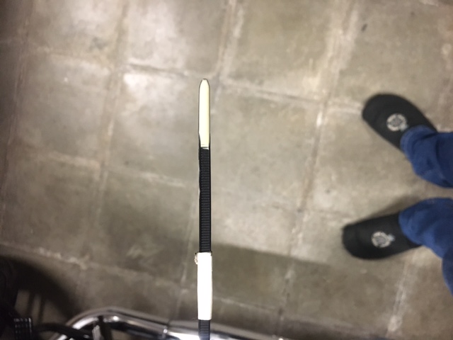

Ik heb nu zo'n 350 km gereden met dat vaatje dat ik zelf gemaakt heb.
Dit is het resultaat dat ik opvangen heb na 350km gereden te hebben. Ik dacht eerlijk gezegd dat het meer ging zijn. Maar zoveel te beter. Zal ook waarschijnlijk afhangen waar dat je de motor gestald hebt (buiten of in een garage).
En hoe ik het zie zal ik rond de 1000 a 2000 km eens moeten aflaten,... denk ik dan toch. Zal de eerste keren nog wel regelmatig eens controleren met de snelbinder,... . zodat ik zeker ben dat het niet overloopt tijdens het rijden,... ;) .
het niveau na 350km. de tape aan de snelbinder is het hoogste punt van mijn vaatje. dus ik heb nog wat over.
Re: Breather bold bypass
Toch goed, weeral brol dat niet terug in je motor is gegaan ;)
Dit is het resultaat naar 1000km gereden te hebben. afmeting van het opvang bakje ( diameter 40mm en 65mm hoog )
Ik denk altijd rond de 2000km het opvang bakje te ledigen ;-). De plakker op de snelbinder is max.
