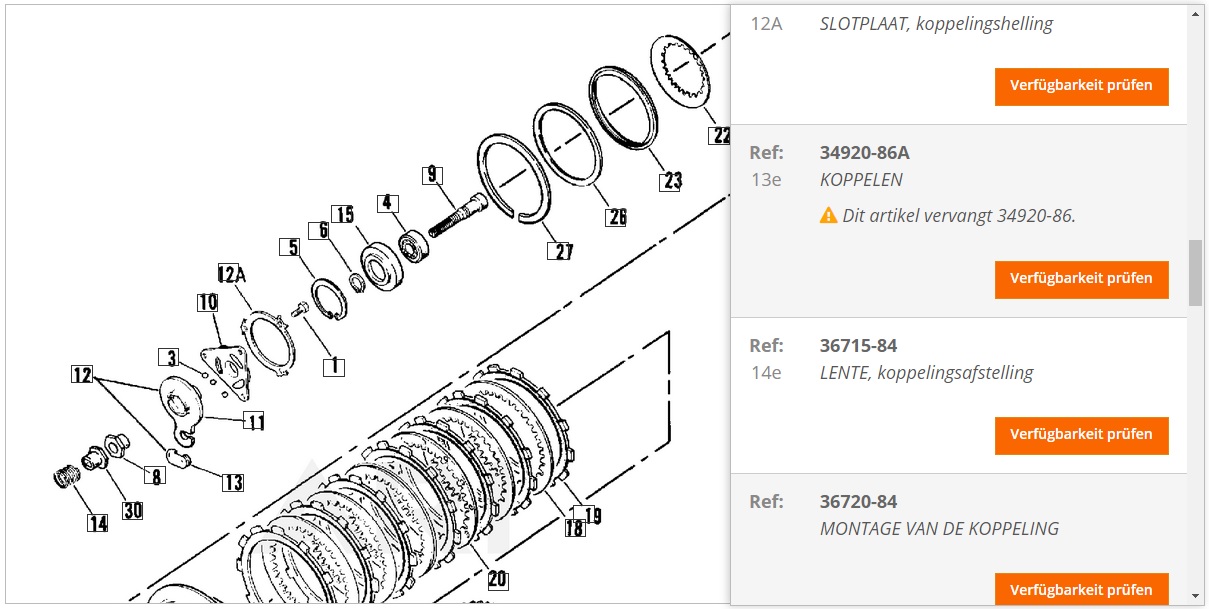

:relax: Beste Sportster, vandaag mijn koppelingsplaten vervangen ( ja met Barnett). Bij het openen van de inspectiecover viel er een spiraalveertje in twee stukken uit. Deze veer houdt een moer van de stelas op zijn plaats. Nu kan ik nergens zo'n veer vinden omdat ik de benaming niet weet. Het betreft een 1200xlh uit 1988. Kan iemand mij vertellen hoe het veertje heet of een part number? Bijvoorbaat dank.
Groeten Arno.

Dit is het schema van de XLH uit 1988. Part number 14?!

En zo stel je hem af
https://youtu.be/invnrw3nj3U

:thumbsup: ja dat is het veertje. Bedankt voor de hulp :thumbs:
